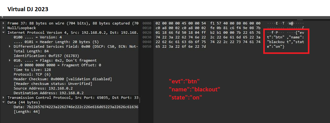

abaixo um comando de blackout com um botão na versão do Virtual DJ 2023 (pacotes foram capturados com Wireshark):

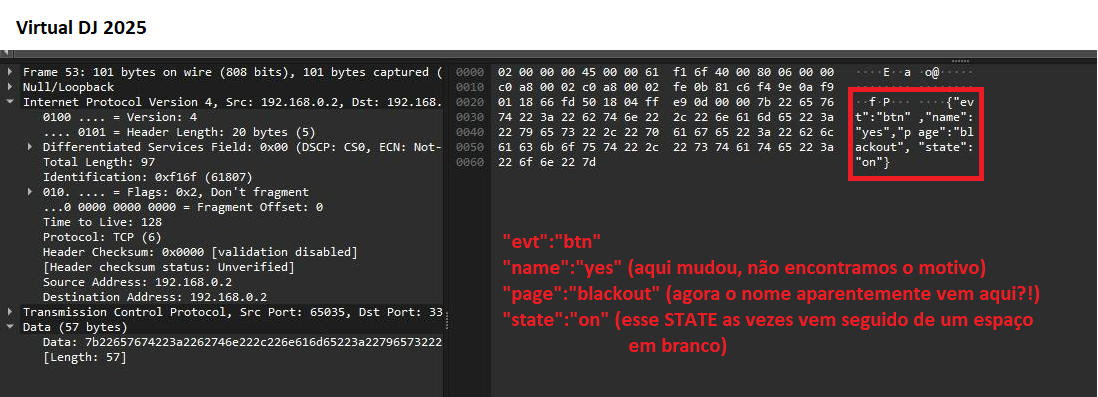

enquanto que na versão do Virtual DJ 2025 o mesmo comando foi alterado para:
O comportamento do botão no Virtual DJ 2025 também alterou, não sendo mais possível fazer um liga/desliga. Agora, imediatamente quando o botão for solto, será enviado o comando "off".
Fizemos algumas adaptações na versão 2025 do Lumikit SHOW para continuar funcionando, mas ainda assim recomendamos usar a versão 2023 do Virtual DJ.
