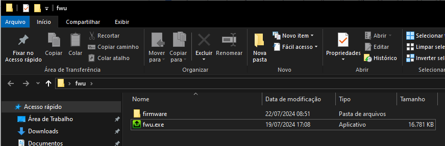

  • 2 - crie uma pasta no computador e copie o arquivo que foi baixado (fwu.exe) para essa pasta, ao executar o fwu.exe será criada um pasta chamada “firmware” automaticamente.

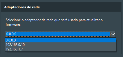

  • 5 - no software FWU escolha o adaptador de rede que será usado (adaptador 0.0.0.0 deixará que o Windows escolha, nesse caso em geral o adaptador escolhido será o WiFi e nem sempre a interface estará ligada em um roteador WiFi, portanto dê atenção a esse ponto selecionando o adaptador correto):
    Instruções FWU
    Agora o FWU está enviando um sinal para a rede, informando que será feita uma atualização de firmware.

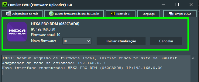

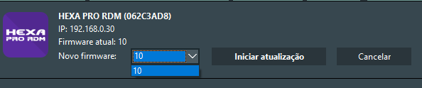

  • 7 - nesse momento a interface estará travada, aguardando a atualização ou cancelamento da atualização no FWU. Enquanto isso no FWU escolha a versão do firmware que será copiada para a interface. Para instalar use o botão “Iniciar atualização” ou se desejar cancelar, pressione “Cancelar”:
    Instruções FWU
  • 8 - ao confirmar o novo firmware será copiado, o tempo varia de acordo com o tamanho do firmware e a rede, mas não deveria demorar mais de 1 minuto. No caso de problemas durante a cópia, repita os passos acima. Ao final da cópia o novo firmware será executado.

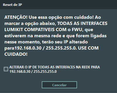

O programa de atualização da interface sempre utilizará o último número IP que foi configurado, em alguns casos talvez não seja possível saber qual é esse número IP, para isso o Lumikit FWU possui uma função para resetar o IP das interfaces conectadas na rede, essa função pode ser ativada pelo botão “Resetar IP”, será mostrada a seguinte janela:
Instruções FWU
Lembrando que as interfaces que receberem o sinal de reset durante os 4 segundos iniciais após ligar, terão seu IP alterado para 192.168.0.30.

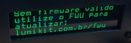

Caso a interface tenha display e seja mostrada a seguinte mensagem (Sem firmware válido utilize o FWU para atualizar):
Instruções FWU
Ou se a interface não tem display mas o LED “NO FIRMWARE” estiver piscando, é sinal de que a última atualização não foi concluída ou que a interface está sem um firmware válido (pode ser um erro de memória que é resolvido apenas na assistência técnica), repita os passos descritos acima para verificar se o problema será resolvido, caso negativo, entre em contato com o suporte da Lumikit.
