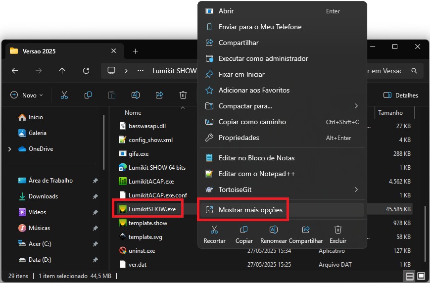

Navegue até a pasta de instalação do Lumikit SHOW, e encontre o arquivo executável LumikitSHOW.exe.
A pasta de instalação padrão recomendada em primeiras instalações fica em: C:\Arquivos de programas\Lumikit.
Clique com o botão direito sobre ele, selecione a opção Mostrar mais opções, e então Criar atalho.
Isso criará um atalho para o arquivo executável do Lumikit SHOW, de nome LumikitSHOW.exe - Atalho.
Clique com o botão direito sobre ele, e então Recortar.

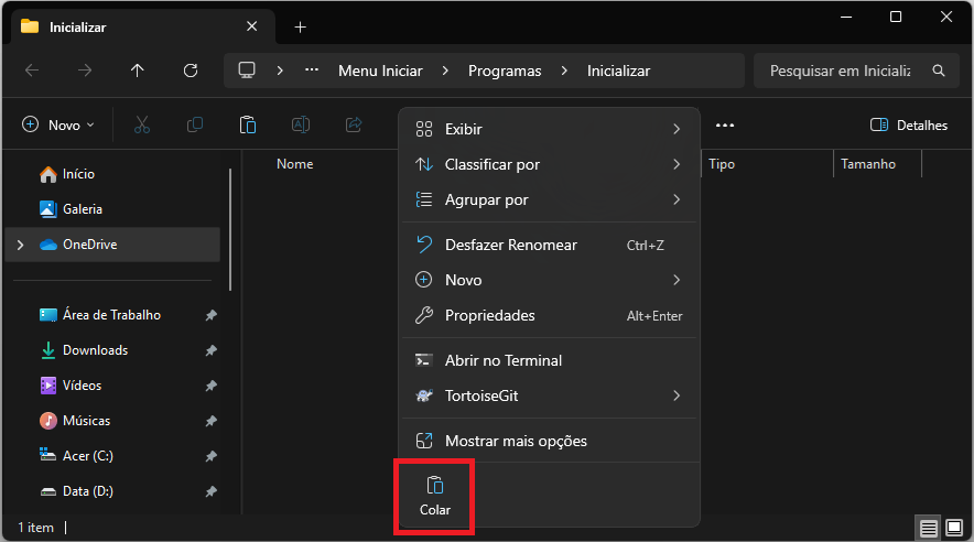

Então na pasta Inicializar, clique com o botão direito e então Colar.
Pronto!
Com isso, toda vez que o computador for ligado, o Lumikit SHOW vai abrir sozinho automaticamente.
