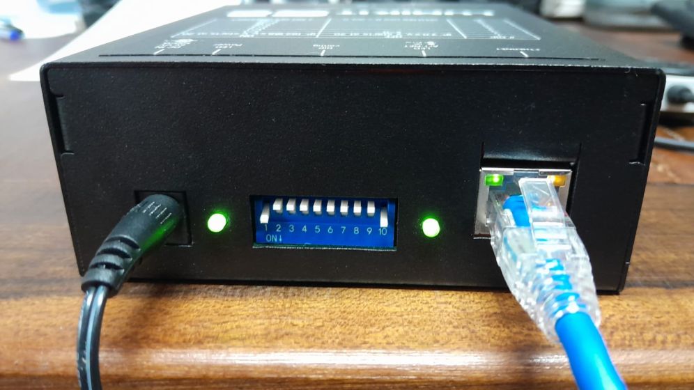

Com a interface ligada, verifique os LEDs do conector de rede, os mesmos devem estar apagados.
O importante aqui é que quando o cabo de rede for conectado na interface (e estiver conectado em um computador), algum dos LEDs do conector de rede acenda/fique piscando, podendo ser o verde e/ou o laranja.
Assim que a Interface S2 indicar que tem conexão de rede, seguimos.

Por padrão a interface S2 é enviada com o IP 192.168.0.20 (chave DIP 1 ligada), precisando somente configurar o endereço IP do computador.
Se o endereço IP da interface S2 não estiver em 192.168.0.20, ou seja, se a chave DIP 1 não estiver ligada, a interface estará em outro endereço IP, isso não é problema, para isso você pode ou mudar o IP da interface pela chave DIP (das chaves DIP 1 até 9, ligar somente a chave DIP 1) ou mudar o IP do computador para ficar compatível com o da interface.

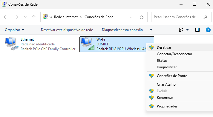

Opcionalmente, há um atalho no próprio Lumikit SHOW para este mesmo local que exibe Conexões de Rede. No Lumikit SHOW, clique no menu superior direito em INterfaces > Configuração das interfaces > Conexões de Rede

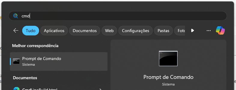

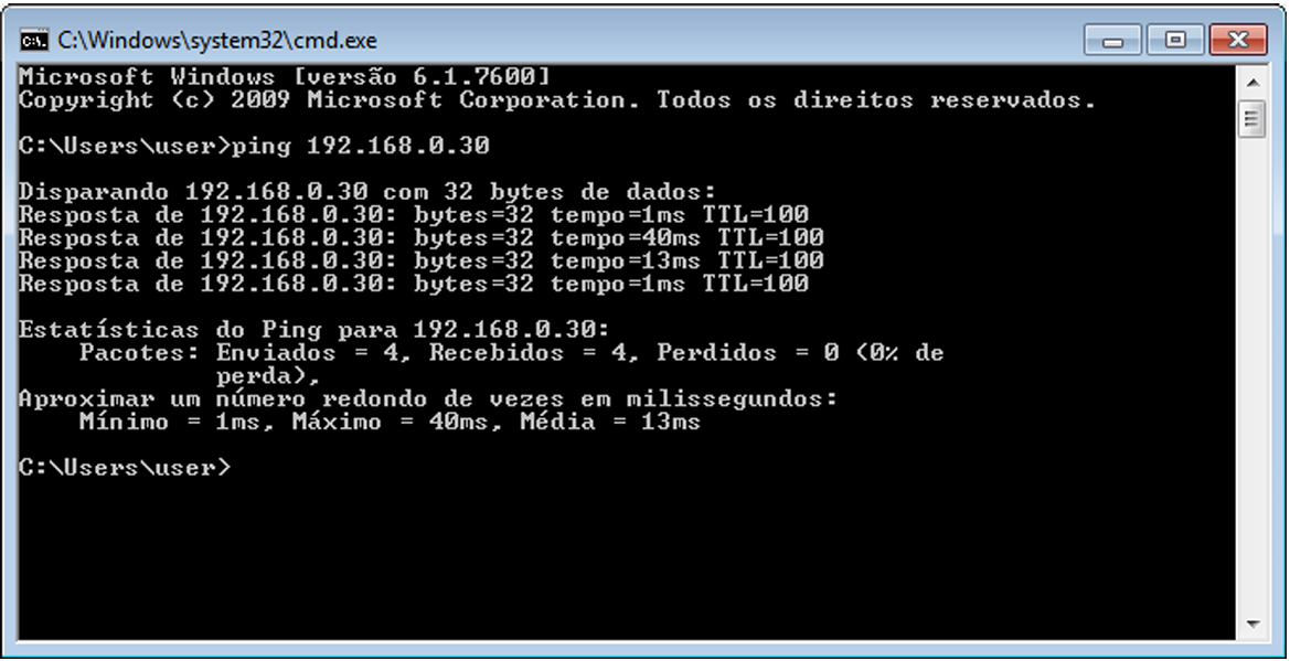

Então digite ping 192.186.0.20 (ou ping [IP_DA_SUA_INTERFACE]):
