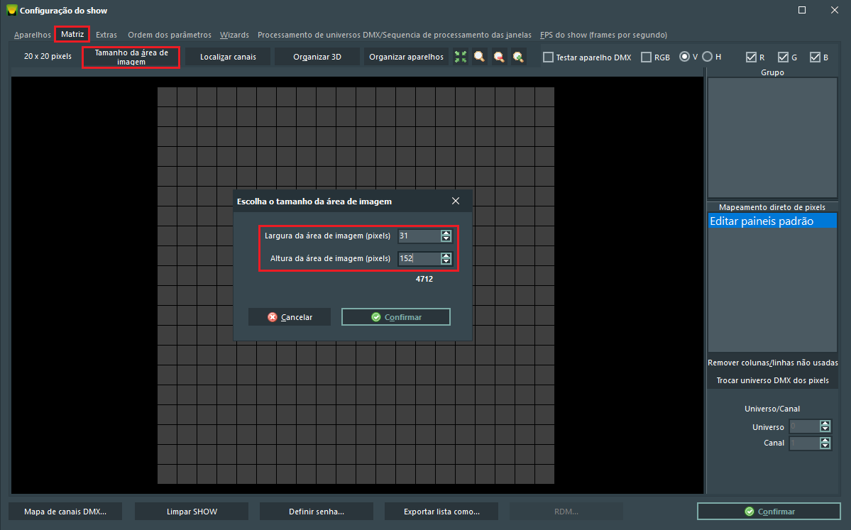

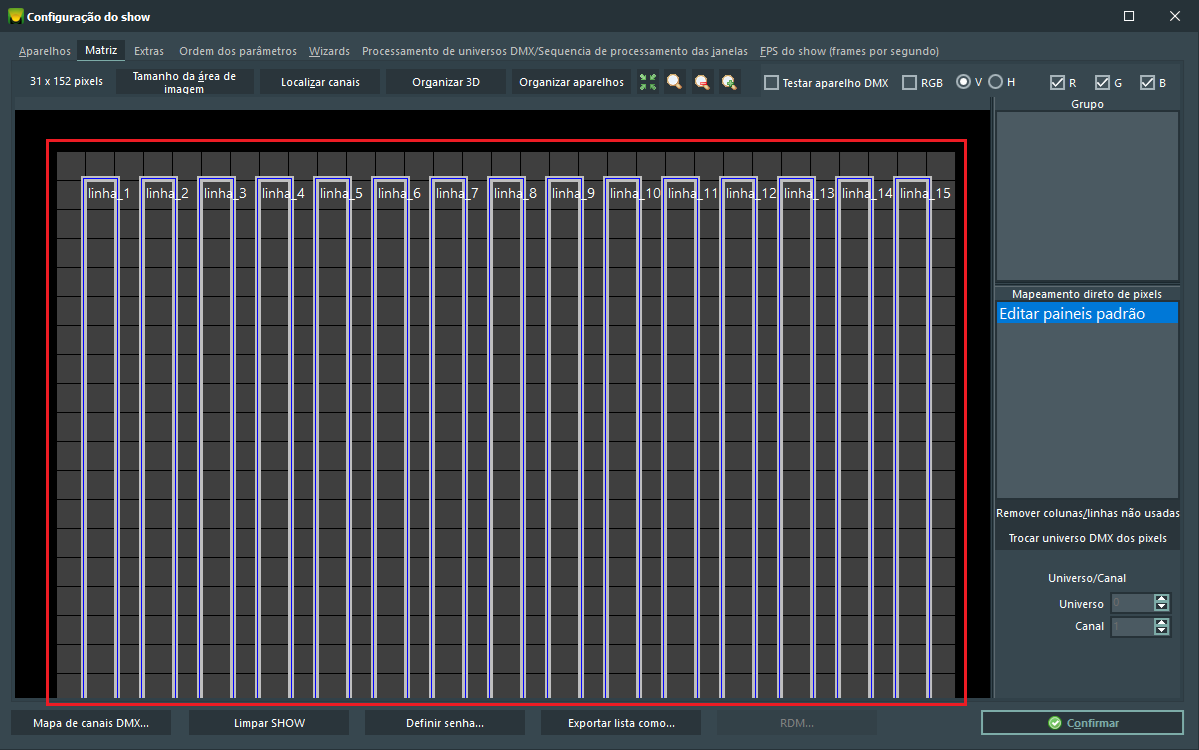

  • O primeiro passo é determinar o tamanho da Matriz, já que vamos trabalhar com pixels.
Como vou ter 15 linhas, a largura mínima deve ser de 15 pixels, mas vou deixar 31 pixels pra ter um espaço entre as linhas.
E como são 15 metros de altura e a fita tem 10 pixels por metro, vai dar uns 150 pixels de altura; então a minha altura deve ser no mínimo 150 pixels, mas vou deixar 152 pixels pra ter um espaço.

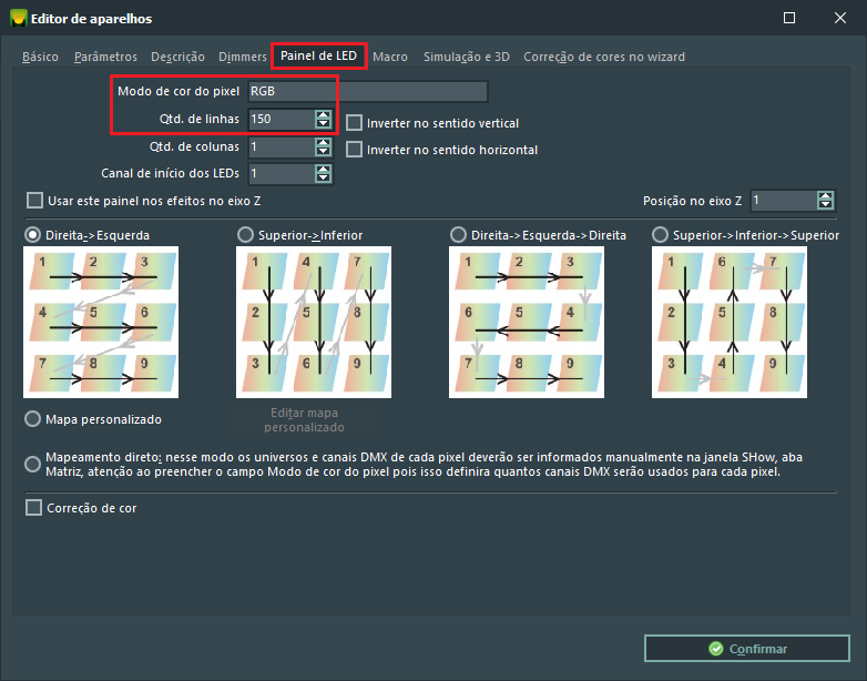

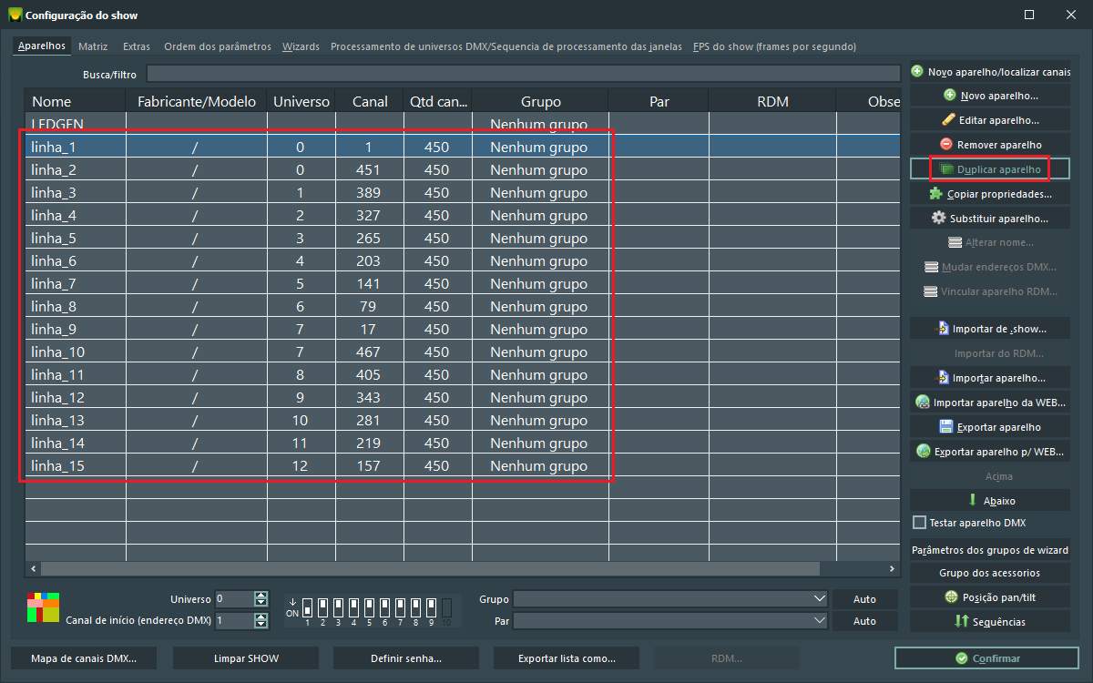

  • O segundo passo é criar os pixels.

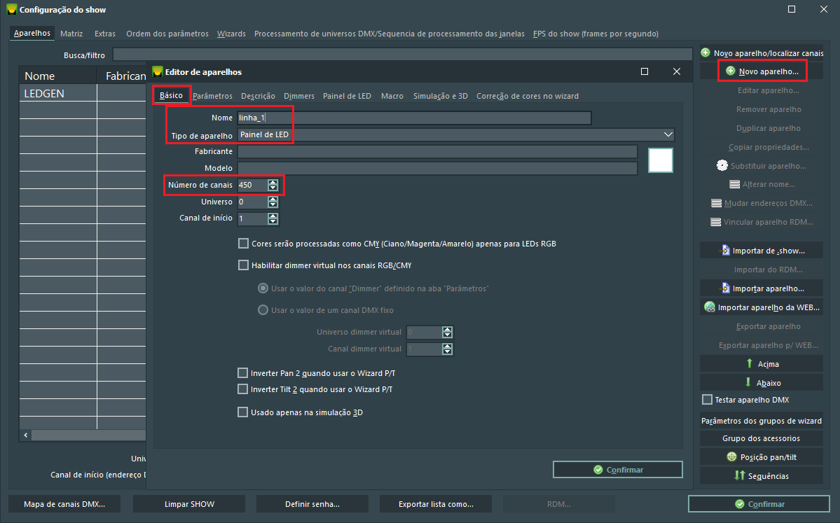

Vou criar um aparelho para cada linha.
  • Vou dar o nome de linha_1, tipo de aparelho Painel de LED, e número de canais 450 (15 metros * 10 pixels por metro = 150 pixels por linha * RGB (3 cores) = 450 canais DMX);
  • Modo de cor de pixel é RGB, e quantidade de linhas 150 (que é a altura).
Agora é só duplicar esse pra criar as outras 14 linhas.
  • O terceiro passo é arrumar as linhas na Matriz.
Aqui é só colocar as linhas de pixel nas posições corretas.

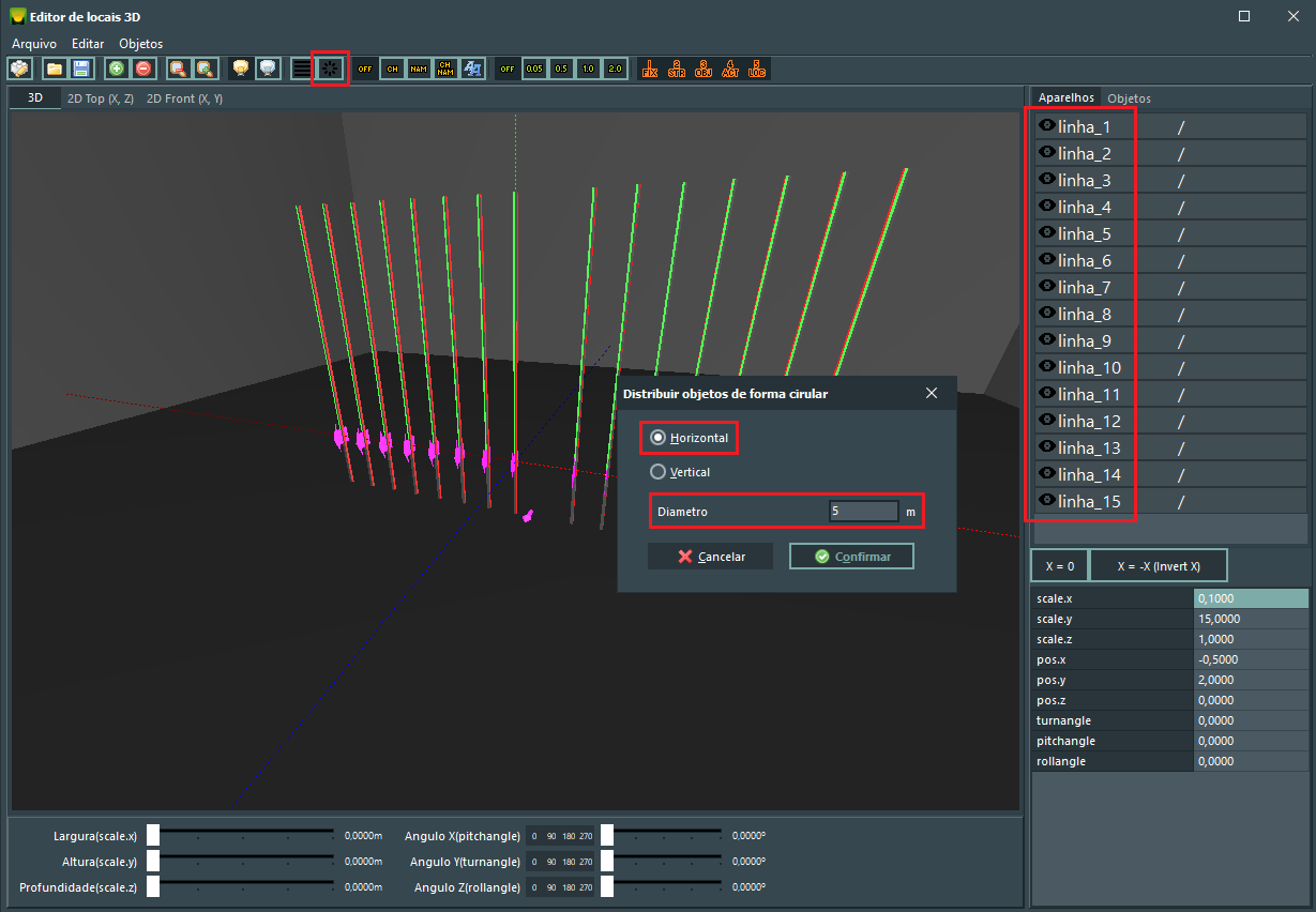

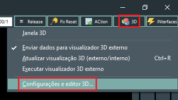

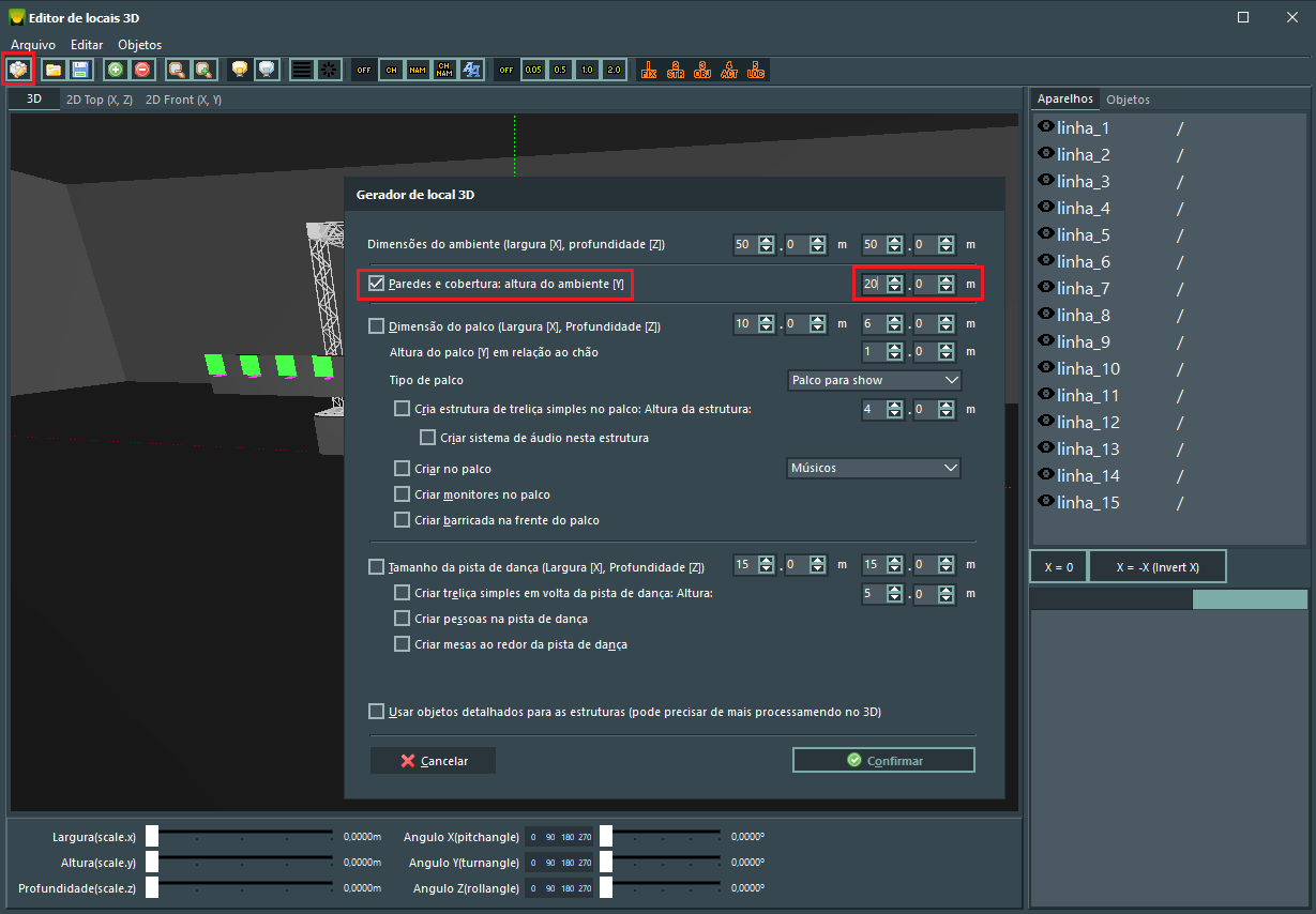

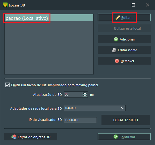

  • O quarto passo é arrumar o 3D.
Vou limpar o meu local 3D, deixando só as paredes e a cobertura, no tamanho de 20 metros por exemplo.

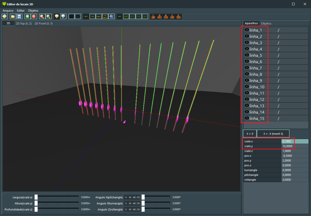

Agora vou arrumar o tamanho dos pixels pra ficar com os 15 metros.

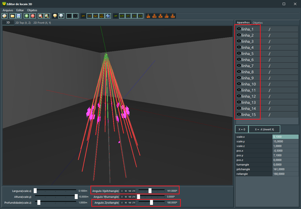

E agora distribuí-los de forma circular.
E então arrumar a rotação pra ficar na forma da nossa árvore.

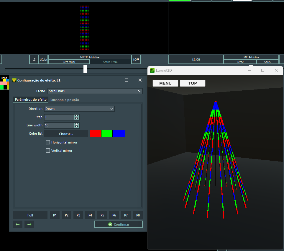

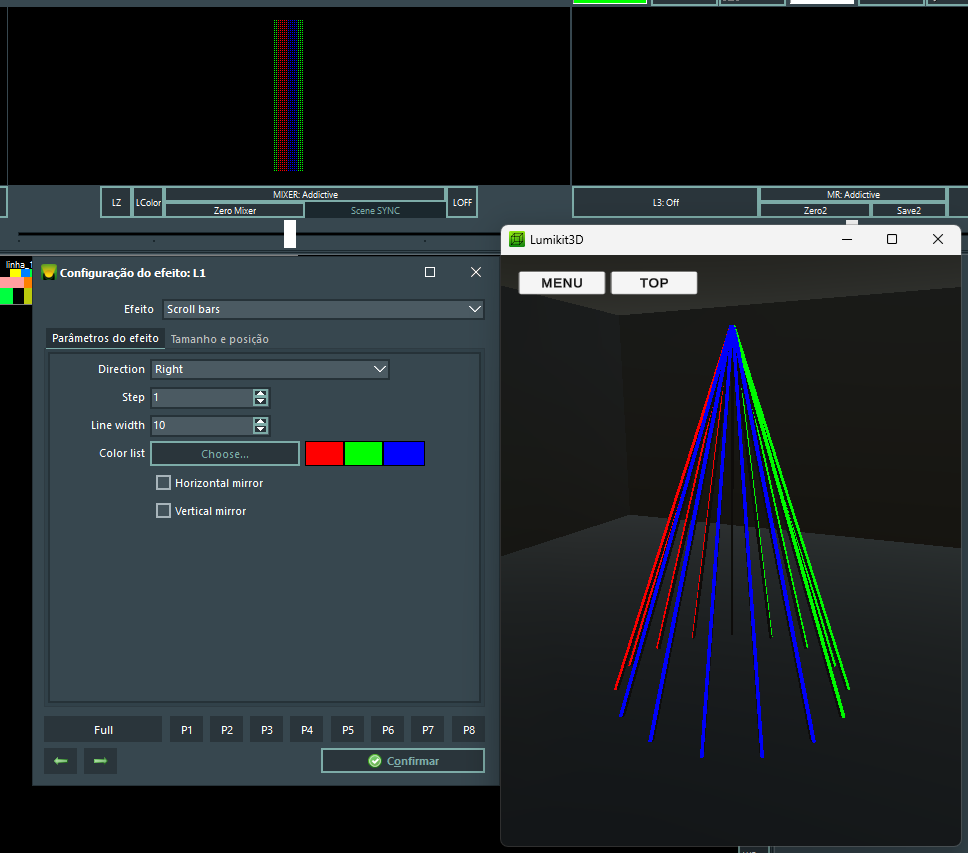

:!: Obs.: O Lumikit SHOW não precisa ter o 3D configurado pra mandar sinal pros pixels, mas como aqui a gente não tem a árvore montada na prática, eu usei o 3D pra nós conseguirmos ter uma prévia de como poderia ficar.
Pronto! Agora a gente pode voltar pra Janela Principal e criar os efeitos.
