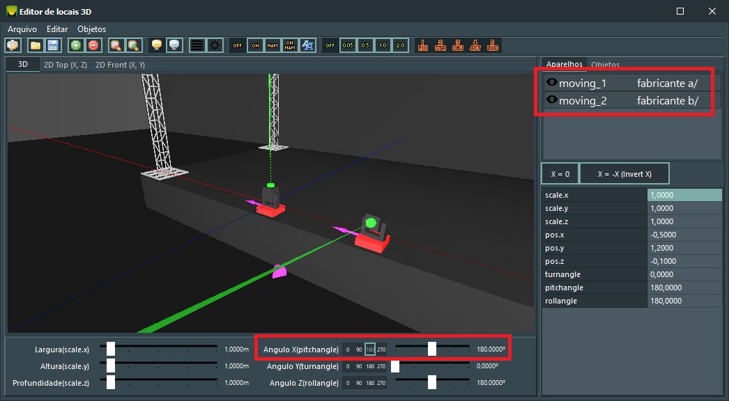

Passo 2: Ajustar as posições no 3D
Com os aparelhos criados, vá na Janela Principal -> 3D (canto superior direito do programa) -> Configurações e editor 3D... -> selecione padrao (Local ativo) e então clique em Editar -> altere o ângulo dos movings pra que eles fiquem "em pé", deixe o ângulo em 180 por exemplo.

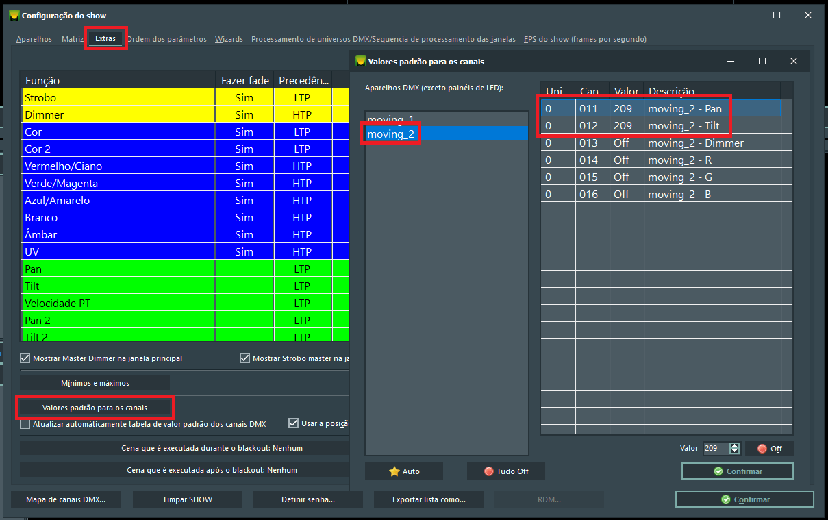

Passo 3: Ajustar onde os movings apontam por padrão
Para o moving que aponta pra cima por padrão, nada precisa ser feito.
Para o moving que aponta pra frente: SHow -> Extras -> Valores padrão para os canais -> selecione os movings que devem apontar pra frente por padrão -> nos canais Pan e Tilt informe os valores devidos (talvez "209" nos dois já dê certo).
Segue arquivo .show com este procedimento realizado para os dois tipos de moving, veja no 3D que eles estão "em pé", um apontando pra cima e o outro apontando pra frente. Faça isso ali que deve dar certo!
