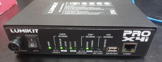

Passo 1: Interface PRO X4

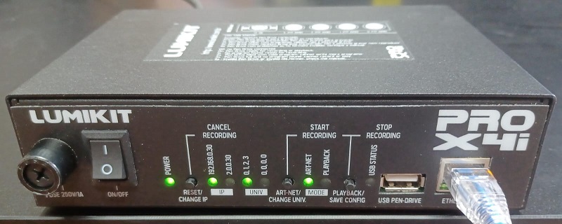

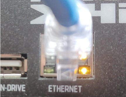

Com a interface ligada, verifique os LEDs do conector de rede, os mesmos devem estar apagados.
O importante aqui é que quando o cabo de rede for conectado na interface (e estiver conectado em um computador), algum dos LEDs do conector de rede acenda/fique piscando, podendo ser o verde e/ou o laranja.
Assim que a Interface PRO X4 indicar que tem conexão de rede, seguimos.

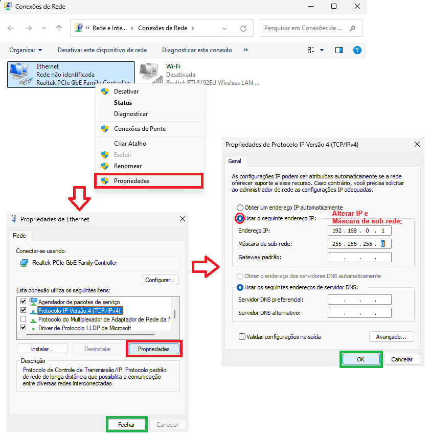

O importante aqui é que o endereço IP do computador esteja corretamente configurado para ficar compatível com o endereço IP da interface PRO X4 (ou vice-versa). Os endereços IP usados têm que estar na mesma faixa de IP, e serem endereços IP únicos na rede (não pode haver o exato mesmo endereço IP na rede que eles estão ligados).
Por padrão a interface PRO X4 é enviada com o IP 192.168.0.30, precisando somente configurar o endereço IP do computador.
Se o endereço IP da interface PRO X4 não estiver em 192.168.0.30, isto não será problema. Você pode ou resetar a interface(segurando botão 'Reset' durante 15s ao ligá-la) ou mudar o IP do computador para ficar compatível com o da interface.
Exemplo correto: IP computador 192.168.0.10, IP interface 192.168.0.30, aqui o computador e a interface estão na mesma faixa de IP e com IPs únicos, haverá comunicação entre interface e computador.
Exemplo incorreto: IP computador 192.168.0.30, IP interface 192.168.0.30. Neste caso os dois equipamentos estão na mesma faixa, porém com o mesmo endereço IP (ambos final 30), desta forma haverá conflito de dados e não haverá comunicação entre os dois.
Exemplo incorreto 2: IP computador 2.0.0.5, IP interface 192.168.0.30. Neste caso os dois equipamentos estão em faixas diferentes, não haverá comunicação entre os dois.

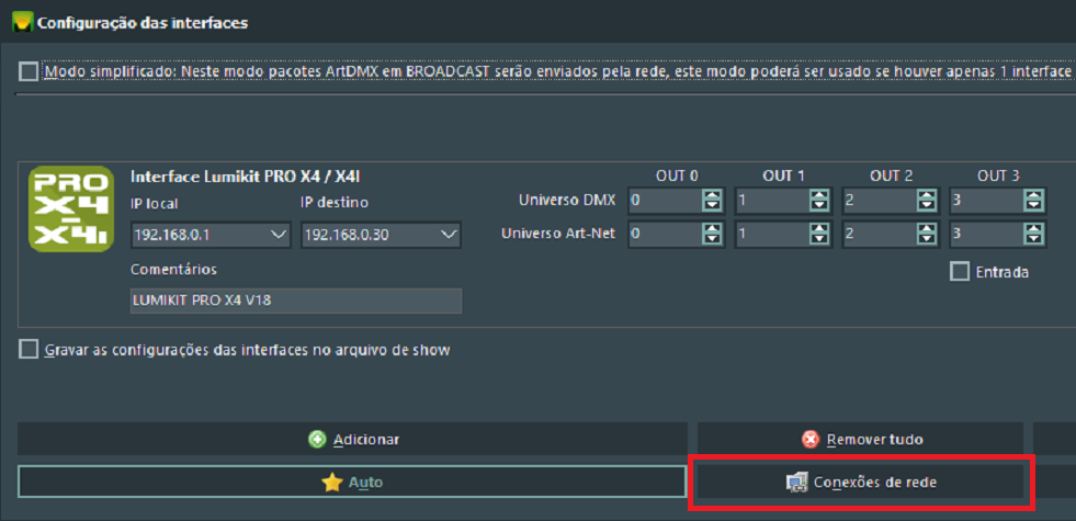

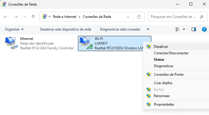

Opcionalmente, há um atalho no próprio Lumikit SHOW para este mesmo local que exibe Conexões de Rede. No Lumikit SHOW, clique no menu superior direito em 'INterfaces' > 'Configuração das interfaces' > 'Conexões de Rede'

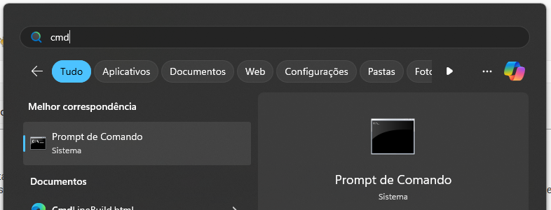

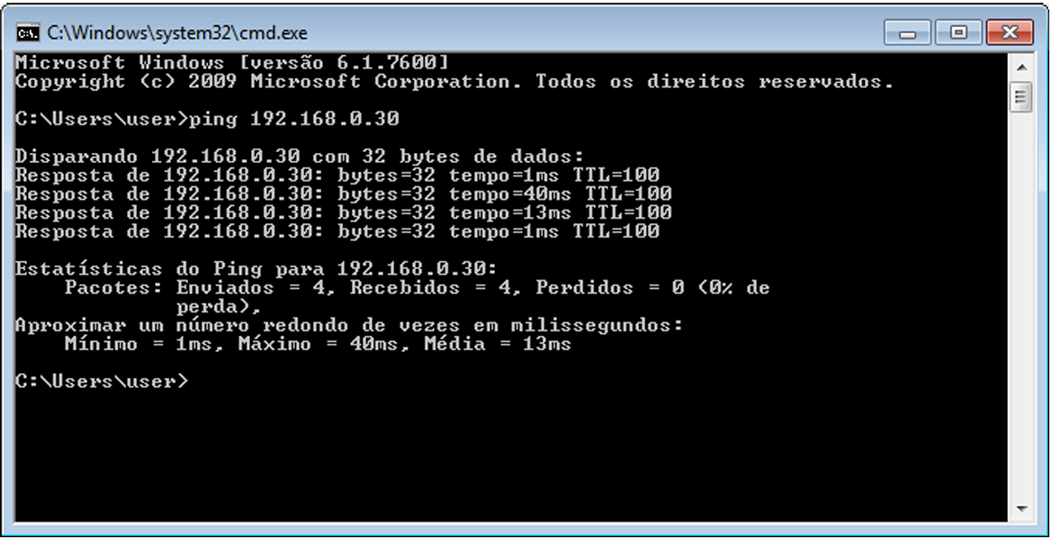

Então digite ping 192.186.0.20 (ou ping [IP_DA_SUA_INTERFACE]):

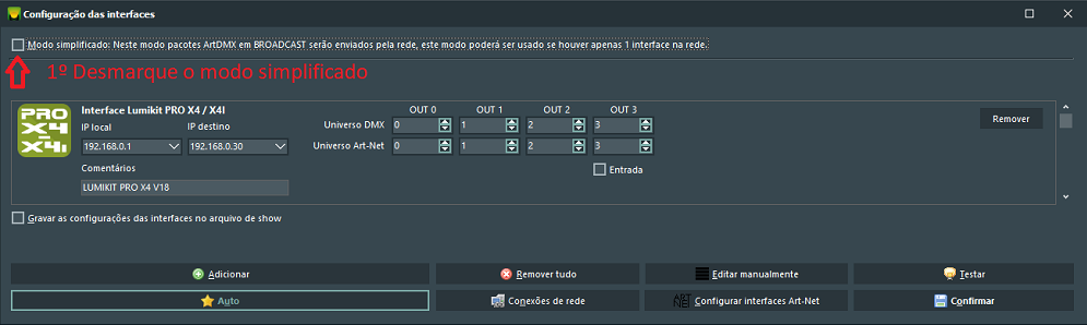

Ao clicar em confirmar, o LED Art-Net da interface deverá ficar aceso direto.
