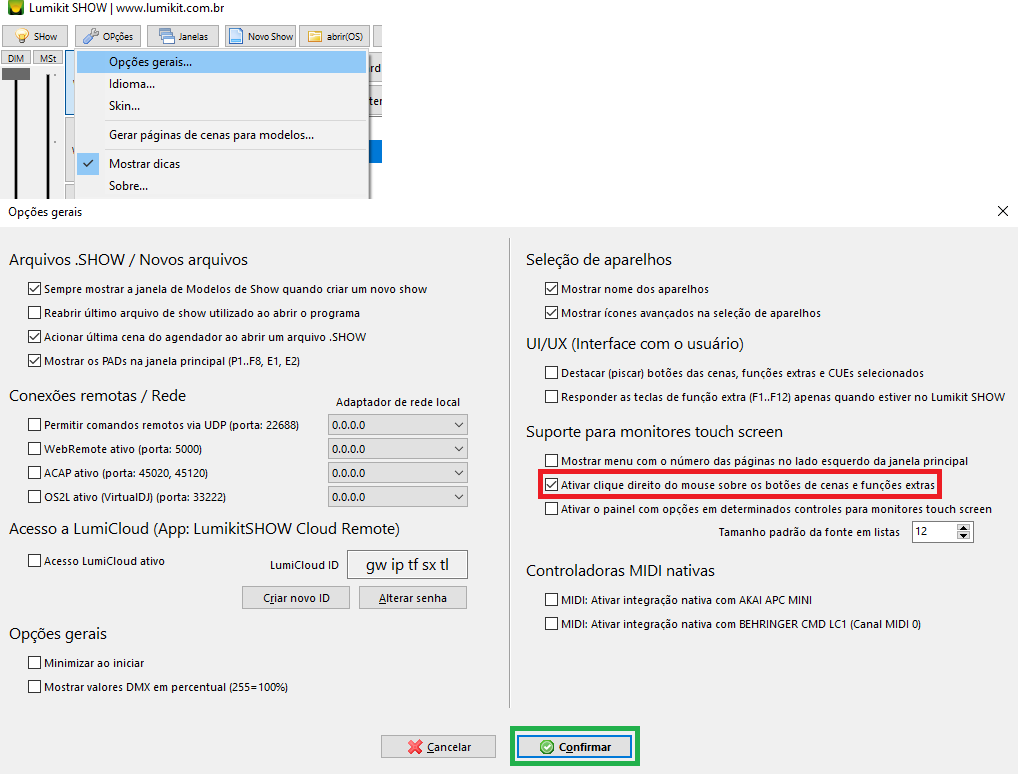

A solução é ir em 'OPções > Opções gerais' e verificar se está ativado o clique direito do mouse. Esta opção existe porque, ao segurar o dedo na tela de um computador touch screen aparece, sem o usuário querer, o clique botão direito. Marque a opção "Ativar clique direito", depois clique em 'Confirmar'

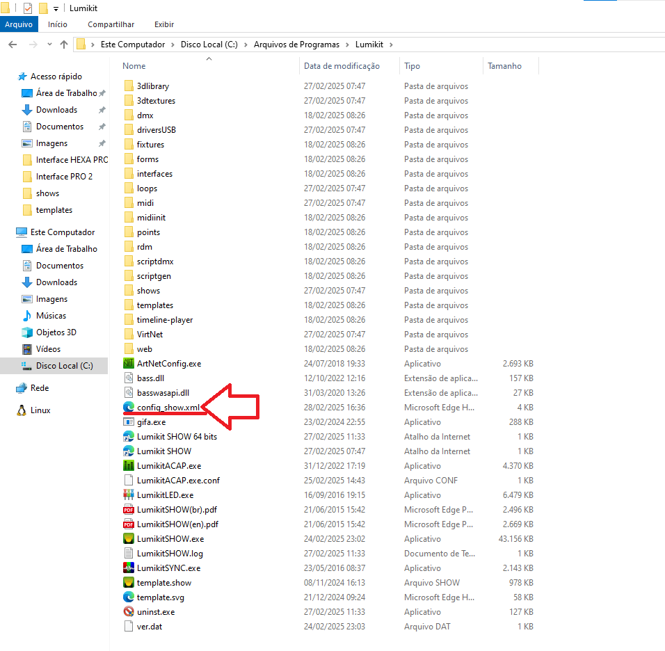

O problema também pode ser solucionado apagando um arquivo de configuração, que fica localizado na pasta 'Lumikit' chamado config_show.xml. Fica localizado por padrão em 'C:/Arquivos de Programas/Lumikit'
Esse arquivo ao ser apagado, retorna às configurações iniciais do software. Dessa forma, pode resolver eventuais configurações que passaram despercebidas.
