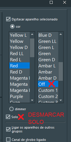

Eu estava usando a versao 2024, passei para a 2026 e em correcao de pan e tilt, nas cores onde se todos estiver selecionados todos ficam da mesma cor e quando eu seleciono um moving ele tinha que mudar de cor só o selecionado, mas isso nao acontece quando seleciono moving ele apaga todos os outros, e isso e ruim para colocar todos na posicao correta, como tinha na versao2024
Alguem sabe como resolver isso???
Correcao Pan/Tilt as cores nao funcionana na versao 2026

Verifique se os aparelhos "não-selecionados" - lista da direita - estão em 'Off'. Procure deixar qualquer cor nessa lista da direita.
Selecione o 'Destacar aparelho'' e desmarque o Solo - ele tem a função de desligar os outros não selecionados.
Pode ser alguma função habilitada no 2026 que não vinha padrão no 2024.
Se isto não ajudar, peço que nos contate novamente
