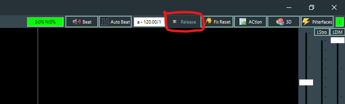

Hoje no programa tem o botão "Release" ali na Janela Principal, no canto superior direito.
Apertando neste botão, irá desligar e desativar tudo que estiver ativo e ligado em Janelas Personalizadas, CUEs, Lista de cenas, etc.
Esta funcionalidade inclusive você pode chamar por um botão na Janela Personalizada.
Veja aqui que o botão deve estar com a função Ações, e então escolher a ação EDITDMX - Release all playbacks [DB06].
Teste ali, deve funcionar.

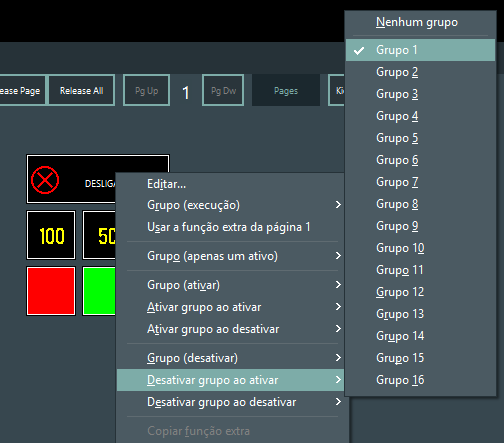

É possível sim de outra forma, e um pouco mais trabalhosa.
Para isso, pode ser um botão que não tem nenhuma função (Função: Off).
Então, clique direito em cima do botão -> Desativar grupo ao ativar -> Grupo 1 (pode ser qualquer um dos 16 grupos).
E então nos botões que você quer que desligue, você deve clicar com o botão direito em cima -> Grupo (desativar) -> Grupo 1 (o grupo que você escolheu no passo anterior).
Assim, todos os botões que estiverem no "Grupo (desativar) 1", ao clicar no botão que adicionou o "Desativar grupo ao ativar", serão desacionados.
E se você quiser que estes botões desliguem com fade, terá que adicionar, em cada um deles, um Fade out.
Clique direito no botão -> Editar -> campo "Fade out (ms)" informe um valor em milissegundos.
Aqui o arquivo .show para testar: (para Lumikit SHOW 2026 BETA).
