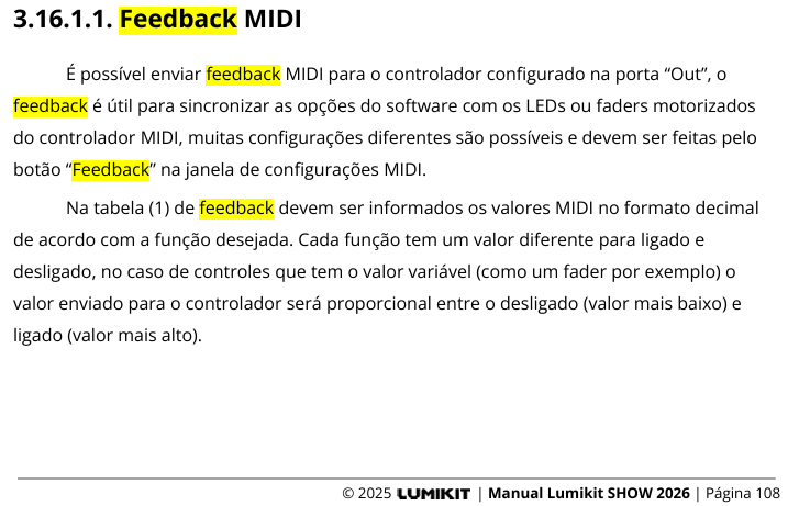

Opa Rodolfo!
O Lumikit SHOW no momento não trabalha com protocolos proprietários.
Na versão atual do programa (2026.0.0.17) ele trabalha com os protocolos Art-Net, DMX512, RDM, MIDI, e MTC (MIDI Timecode).
Inclusive o feedback MIDI pra acender LEDs de controladores MIDI só funciona pois o Lumikit SHOW manda sinal MIDI pra eles.
Então caso seu controle receba sinal MIDI, deve dar certo.
No manual do programa temos um breve descritivo de como configurar e usar, não sei se já chegou a dar uma olhada.
Manual disponível em: https://www.lumikit.com.br/software-dmx-lumikit-show (botão "Manual do software Lumikit SHOW")
Também temos um vídeo que aborda o assunto, quando havia sido liberado esta funcionalidade.
Vídeo Feedback MIDI: https://www.lumikit.com.br/ul/CFnsmL8kqAs
Infelizmente não conhecemos estes modelo pra conseguir lhe ajudar mais que isso. Mas os princípios acima se aplicam para qualquer controlador MIDI que for usar.
Garanta que seu controlador recebe sinal MIDI pra fazer estes acionamento dos LEDs. Como comentou que usou com outros softwares e conseguiu ler os comandos e valores MIDI, veja se consegue mandar os mesmos comandos e valores pelo Lumikit SHOW (ali nos campos Data 1 e Data 2), deve dar certo.
