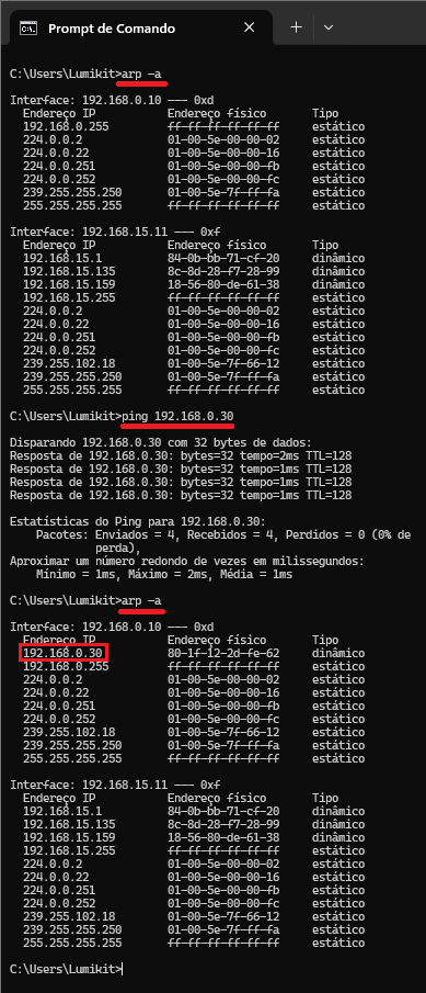

Em um computador você pode listar os números MAC dos dispositivos conectados na sua rede. Para isso, abra o prompt de comando no Windows e digite arp -a.

Veja no exemplo abaixo, aqui eu já estou com a minha interface PRO 2 conectada fisicamente no PC via cabo de rede, e ao dar o comando arp -a a interface não aparece na lista de IPs; somente quando dou o comando ping nela que ela então aparece na próxima listagem (próximo comando arp -a).

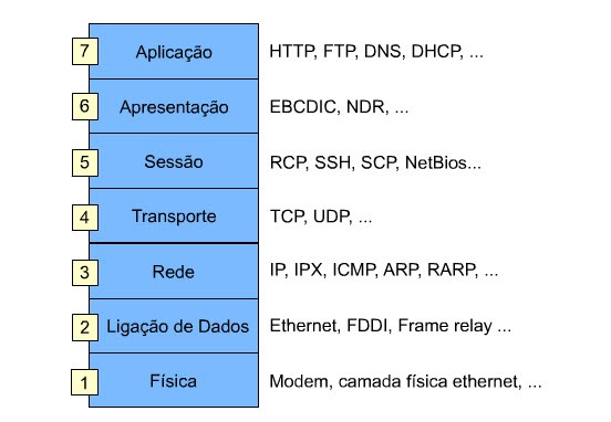

O endereço MAC opera na camada 2 (camada de ligação de dados), enquanto o endereço IP opera na camada de rede (camada 3), por isso que a interface somente apareceu na lista depois do ping.
